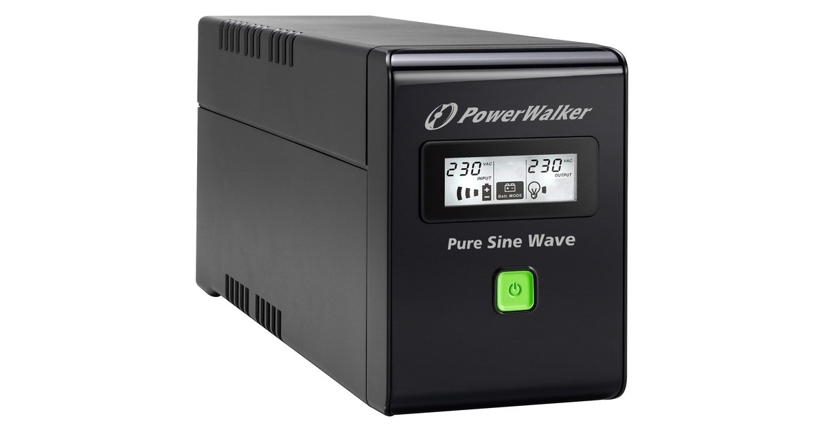

Basta un 1000VA e qualsiasi prendi è migliore di quel Nilox che hai.
Che budget hai? Su Amazon costano troppo ma un UPS buono costa
Questo è mille volte meglio e ha AVR ed onda pura sinusoidale

Ho usato per 6 anni il BlueWalker 800 linkato da @Kelion , ho cambiato una volta la batteria (ho fatto una guida qui) e non mi ha mai dato nessun problema, puzza ne fa leggermente i primi due giorni, come tutti, questo perchè scaldano leggermente e i componenti nuovi rilasciano puzza di plastica, ma parliamo di roba che si sente col naso a 50 cm.
Silenzioso è silenzioso, visto che non ha nessuna ventola.
Per il resto, è a onda pura quindi ottimo.
Ora ho preso il fratello maggiore, ma costa molto di più.

Sì immagino che con le componenti, se uno ha sfiga, ha sfiga...
Se 800 mi bastano per la mia configurazione, andrò con quello dai
Grazie mille di nuovo
