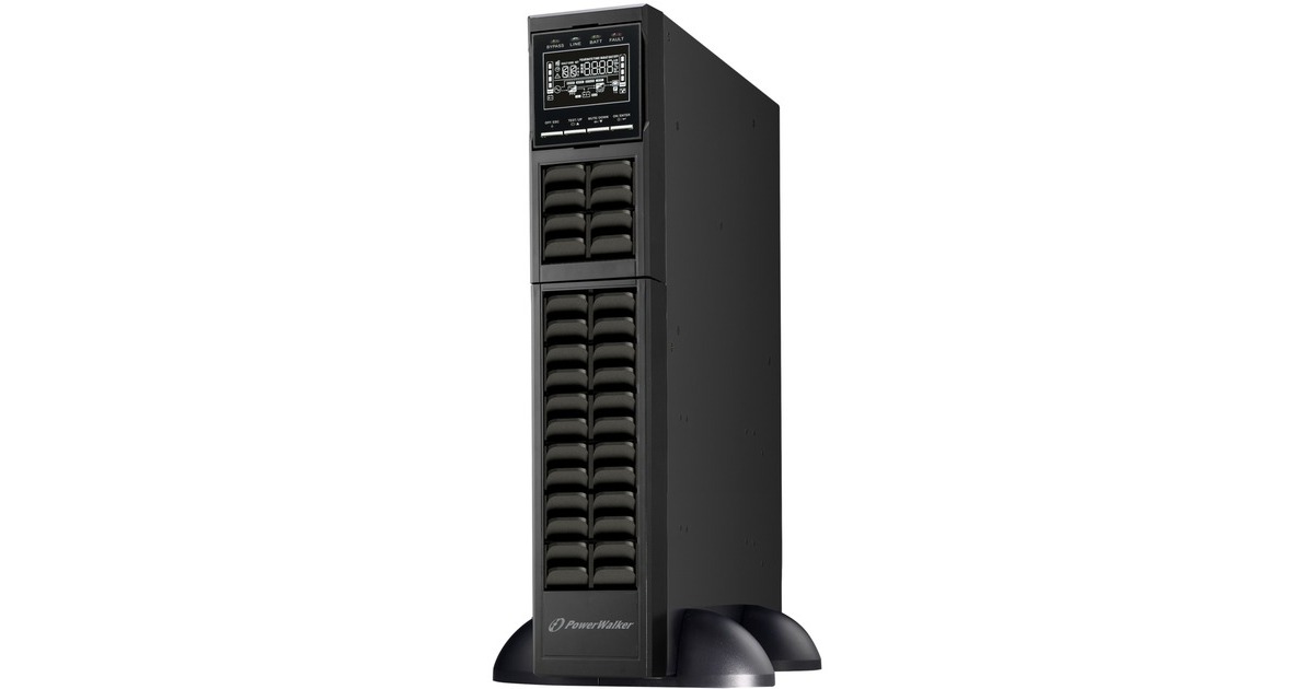

Ad altissima efficienza con power factor ideale a 1 c'è questo:
Altrimenti meno efficiente ma buono questo:

Per un uso del genere non prenderei un online basta un buon 1500VA come il powerwalker CW1500 che supporta 1050W
se la linea fosse decente un line interactive sarebbe sufficiente ma ti garantisco che qui purtroppo la situazione è critica.
Avrei visto questo : https://www.powerwalker-ups.it/it/h...i-potenza-1-1000va-1000w-.1.35.164.gp.4591.uw
avrebbe anche la possibilità di comandarlo da cloud cioè da remoto? potrebbe essere utile
Ottimo certo ma forse avresti un margine più tranquillo con questo:
Se pensi poi che 1000W siano sufficienti il fratellino più piccolo:
