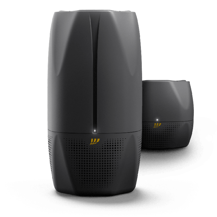

Ho a casa una linea Fastweb FTTH 2.5gigabit con Router SOHO FastGate.
Ultimamente dopo 3 anni di utilizzo questo router sta un pò cedendo e non soddisfa i miei requisiti, quindi stavo pensando di cambiarlo con un router più recente, che supporti i nuovi standard e soprattutto più affidabile.
