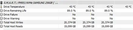

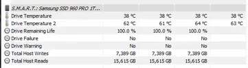

Sull'overprosionig cercherò di trovare l'articolo che avevo letto per quanto riguarda l'altro punto guarda la foto
