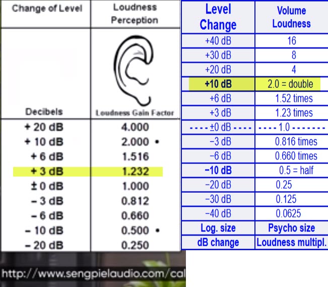

Ma a livello di rumore, se la singola ventola del mio BA 120 non è difettosa ma fatta così, cosa dovrei aspettarmi viste le due ventole identiche?
Quindi 25.6+3= 28.6 dBA e non i 25.6 identici ad un AK 120 o BA 120 che hanno singola ventola.
Manca all'appello circa il 25% in più di rumore nelle specifiche di Thermalright. E non è una questione soggettiva ma di fisica acustica utilizzando due fonti sonore identiche (le due ventole).

poi si riflettono a spanne nei test fonometrici, quelli del PA 120 SE arrivano a sfiorare i 8/9 dBA di differenza nelle rilevazioni Average e 50% rispetto ai valori dichiarati.
Avrebbe dovuto vincere alla grande in termini di rumore e con ben maggiore margine.
Quindi onore al merito del PA 120 SE anche perchè risulta competitivo vs dissipatori anche molto più costosi ma sul fronte del sorprendentemente silenzioso, visto che è stato messo al confronto escludendo dissipatori Noctua che costano anche di meno o pari a quelli nella recensione (a partire da quelli a liquido), il confronto è relativo a quella lista dei dissipatori testati in precedenza dal recensore.
