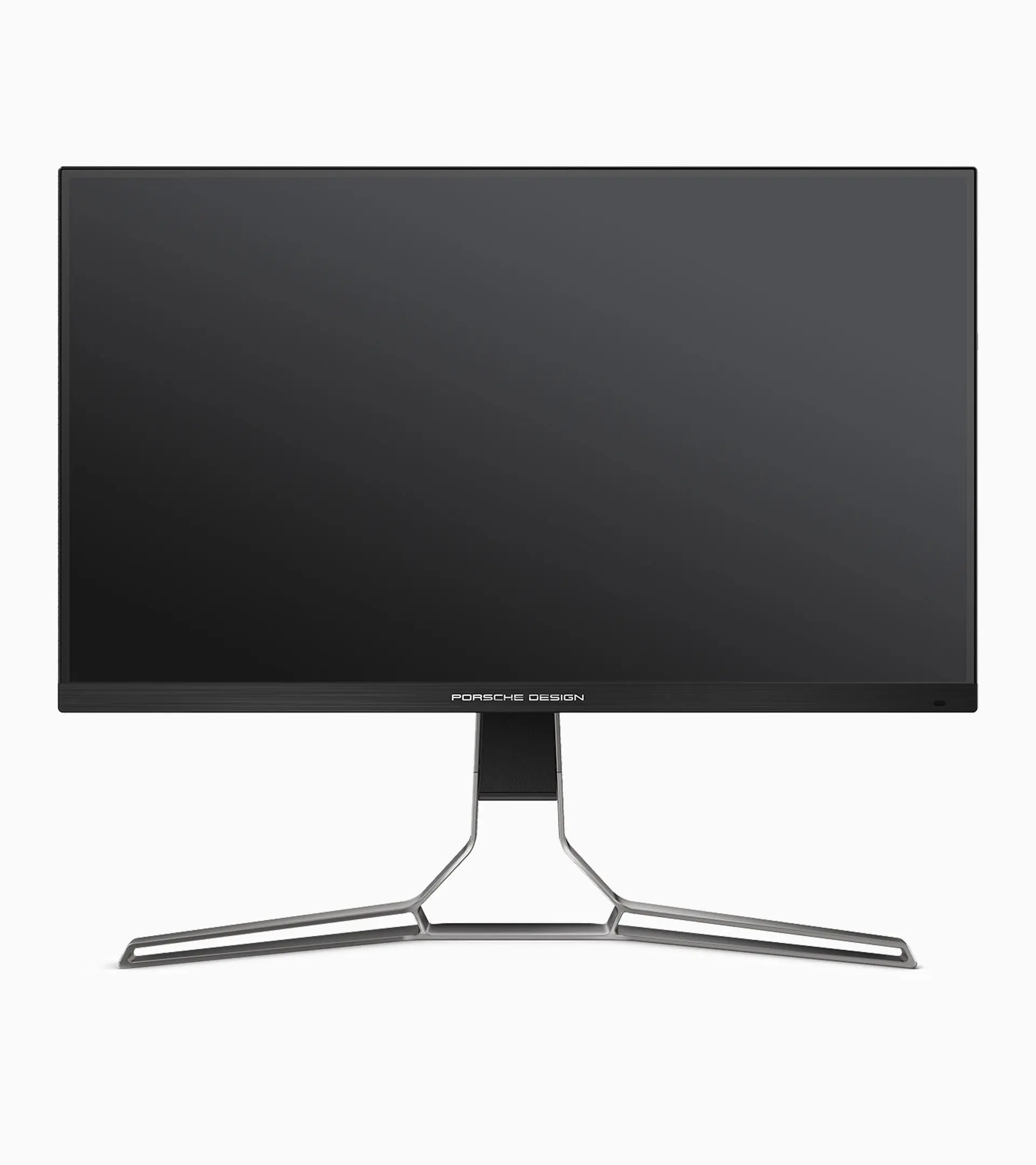

Vuoi tutto contemporaneamente (32",4k144hz,HDR1000+)? Eccolo
