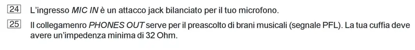

Io possiedo anche un Behringer VMX-200 avente l'uscita cuffie, ma considerando che si tratta solo di un uscita per dj credo proprio che anche in questo caso non sia un granchè comunque anche solo per curiosità voglio poi provarla, oltrettuto c'è il gain del segnale in ingresso e volume in uscita, il manuale dice impedenza minima 32 ohm.
Si comunque per adesso non dovendo fare chissà che cosa, posso ancora sopravvivere senza un amplificatore o dac dedicati, alla fine basta prendere una cuffia a bassa impedenza e non avere troppo pretese si sente ugualmente benissimo per quanto mi riguarda, poi in futuro si vedrà.
