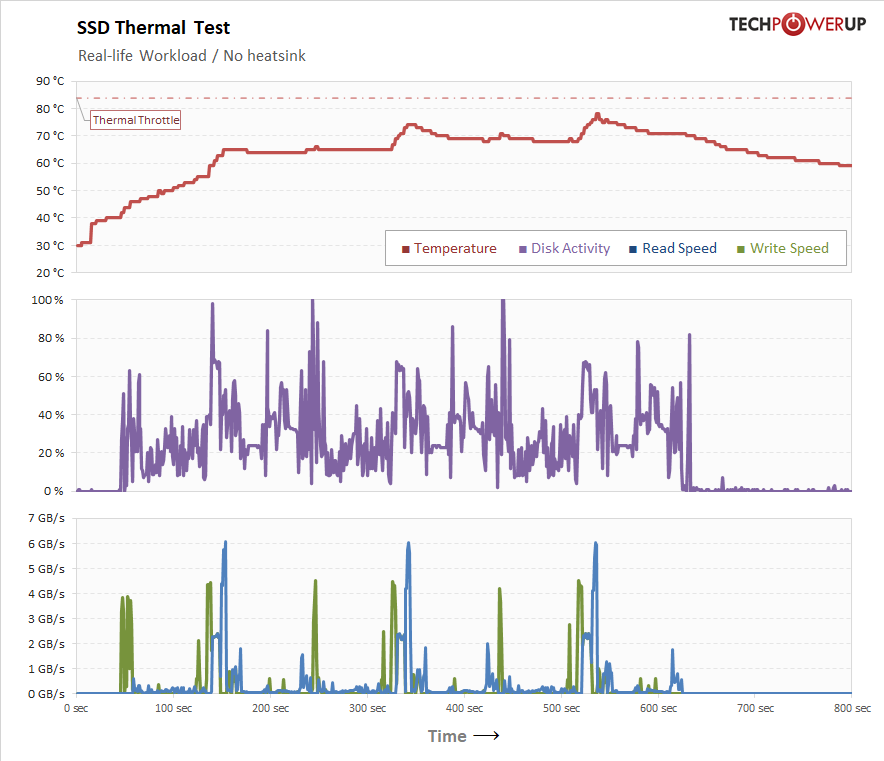

Per la maggior parte dei casi per un uso non intensivo e se non si scaricano file di dimensioni enormi, nemmeno il controller dovrebbe raggiungere le famose temperature che creano thermal throttling.
Teoricamente no ma dipende parecchio dal controller e dal case. Tu pensa che nel test dello scenario di vita reale di TechPowerUp il T710 (uno dei migliori SSD PCIe 5.0 in commercio) non ha raggiunto il TT. Io ci penserei un attimo ad acquistare un dissipatore e monitorerei le temperature prima di farlo, dissiperei l'SSD solo le temperature fossero troppo alte.
Comunque, come ho scritto qui, non è vero che le NAND flash non andrebbero dissipate.
