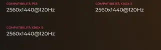

per giocare in QHD (2560x1440 pixel) a 120 Hz basta HDMI 2.0 e un monitor certificato per console, ti suggerisco questo, costa poco e ha tutto, ti lascio anche il link al sito ufficiale se vuoi fare ulteriuori controlli:

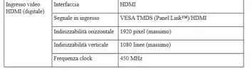

Il Lenovo che hai linkato nel primo post non è realmente HDMI 2.1 e non supporta il VRR. Il monitor utilizza il metodo di tramissione vecchio TMDS (riconducibile alle versioni HDMI 2.0 o precedenti) e non il metodo di trasmissione FRL del protocollo HDMI 2.1. Quindi non solo non supporta il VRR ma non ha nemmeno la banda aggiuntiva che garantisce la HDMI 2.1 (che può andare da 24 a 48Gbps a seconda dell'implementazione) che infatti nemmeno gli serve.
Qui l'indicazione del metodo di tramissione dal manuale del monitor R27Q-30:
Qui la spiegazione della "fake HDMI 2.1" (pratica per fortuna andata scemando col passare degli anni)
Qui la conferma che il suddetto monitor non supporta VRR:
