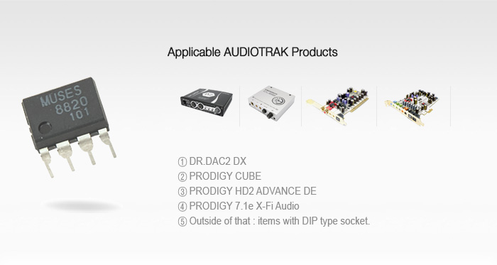

Qualche utente si va a comprare anche gli Opamp (amplificatori operazionali) e se li sostituisce da solo
per cercare tonalita' di suono piu' piacevoli, perche' la scheda li monta su zoccoletto, quindi sfilabili a mano
senza dover ricorrere a saldatori.
http://www.audiotrack.net/images/muse8820db_en_02.jpg
