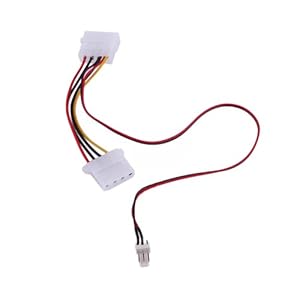

Devi collegarle al molex dell'alimentatore.
COn opportuni adattatori.
Un attimo e ti metto un'immagine ;)
PS.: andranno sempre al massimo dei giri

Ecco. Una cosa simile.

Come si chiamano questi adattatori?

Edit: @Vectorized Srivi su google "adattatori molex 3 pin". :asd:
allora segui la soluzione di incolto che è la più pulita :)
cerca adattatore molex 3 pin

Personalmente preferisco l'altra soluzione.

Detto questo... una ventola tipicamente consuma una fesseria. Però nella scheda madre è collegato un solo pin per collegare una ventola.
Non so dimensionalmente abbiano tarato le piste per supportare massimo una ventola oppure supportare un carico maggiore. Non so come vengano fatte le piste.
Da questo punto di vista è meglio se si collega tutto all'alimentatore che sicuramente riesce a dare l'alimentazione necessaria senza alcun problema. E non si hanno problemi sulla scheda madre.
Aggiungo, quel tipo di molex che ho trovato io lo trovi anche su Amazon (io l'immagine la ho presa da lì, amazon global).
