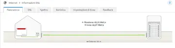

Ultimamente ho una connessione internet veramente lenta/bassa. Uno dei problemi è sicuramente la chiavetta usb tp-link dove sono collegato col mio pc fisso.
Qui i valori:
Mentre se provo con il cavo ethernet o il telefono si migliora di 20mb il download ma resta comunque bassa.
Ho aperto una segnalazione. Per migliore la situazione posso installare una scheda di rete wifi? la mobo è la asrock h170 pro4, quale ci potrei mettere?
In basso i dati presi del mio router fritzbox.
Grazie

Il collegamento wifi non è certo quello più indicato, ha senso solo se non vi è modo di collegare il PC al modem tramite cavo.
Risente della distanza e dalla presenza di ostacoli, puoi optare per un altro modello che opera sui 2.4 GHz di qualità migliore ( antenne esterne, non un ricevitore micro, avendo una connessione di circa 60-70 mega in download non hai necessità di una connessione a 5 GHz), inoltre i 5 GHz risentono ancora di più della distanza e della presenza dei muri.
P.S.
La tua connessione fttc ha qualche problemino, di solito il rapporto segnale rumore è impostato di default a 6 dB, e la protezione da disturbo impulsivo( INP) è impostata circa a 60, hanno aumentato la stabilità a scapito delle prestazioni.
Hai una VDSL non eccezionale, probabilmente tratta in rame lunga o cavi degradati, in casa assicurati che il router fritzbox sia connesso alla prima presa RJ11, le altre devono essere disconnesse e deve essere appunti RJ11 e non tripolare.
Detto ciò, per andare al meglio devi usare cavo et ethernet cat 6 dal router al pc
ovvio che con cavo migliora, sale a 58-59 che significa la massima capacità della tua linea, che è piuttosto misera anche per gli standard FTTC
la bontà del collegamento tra il router ed il tuo pc non è un problema del provider.
ovvio
però il modem ha una portante VDSL di 65mb/s "lordi", non ci si scappa
quando avevo l' adsl, avevo una portante di 22mb/s e la velocità effettiva (via wifi tra l' altro) era 18
