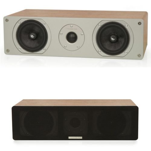

una composizione di questo tipo
con una coppia di Cambridge Audio S30 (circa 200 euro)
e un centrale sempre della serie Sirocco S50 (circa 150)
ti dovrebbe far fare un bel salto di qualità, rimanendo all'interno del budget
