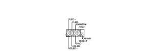

Ciao, devo collegare i cavi POWER SW, RESET SW e H.D.D LED alla scheda madre, ma non capisco come collegarli.
Questo è lo schema della scheda madre:
9lg12e.webp(se si vede troppo piccolo, questo è il link diretto dell'immagine: http://oi41.tinypic.com/9lg12e.jpg ).
Ho collegato solo il cavo LED poiché era l'unico su cui c'era scritto qual è la parte positiva e qual è quella negativa, su tutti gli altri non c'è scritto. Inoltre non capisco cosa si intende per GND e cosa si intende per DUMMY.
Sullo schema c'è solo un pin del power, ed invece il cavo ne ha 2; la stessa cosa vale per reset.
Questi è uno dei cavi, di cui non riesco a capire qual è la parte positiva, e qual è la parte negativa:
30wwpc9.webp (link diretto all'immagine: http://oi42.tinypic.com/30wwpc9.jpg
Può essere che la freccia indichi qualcosa?
Sapete aiutarmi, così posso collegare tutto? Grazie mille in anticipo!
I connettori del pulsante del case e del reset li puoi collegare in entrambi i sensi; il connettore hd led va collegato con il cavo positivo verso l'esterno (cavo rosso). "Dummy" significa semplicemente che si tratta di un falso pin, da lasciare vuoto; serve solamente a far capire meglio lo schema riportato sul manuale, dando un punto di riferimento.
Come "connettore del case", intendevi connettore del pulsante power? Inoltre visto che mi dici "in entrambi i sensi" senza specificarmi nulla del GND, una parte lo inserisco dove c'è scritto (reset#/pwr#) e l'altra in GND?
esatto. GND sta per GROUND cioè verso terra. In parole povere è il polo negativo.
