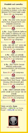

@augustoripa mettimi un po' qua la config del cacciabombardiere che avevi fatto prima che poi trovo un monitor
ti consiglio un 2k 144Hz.
A parte che 4K e alti refresh ancora non ne esistono, per ovvi motivi (niente puo' muove scene in 4k a quei livelli di fps),
l'esperienza di gaming e' quasi universalmente migliore in 2k che in 4k, quello e' solo uno spreco di soldi e un inutile esercizio di stile.
