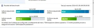

Questi i risultati:
Non riesco a fare il boot collegandolo alla porta Sata3 (controller Marvel)
- - - Updated - - -
Uffa... non riesco a fare il boot neanche dalla SATA2.
Mi dice "Windows fails to start...". Per fare la clonazione ho usato il Samsung Migration Kit
- - - Updated - - -
Rifatta la clonazione mi dava lo stesso errore. Allora ho fatto ripristino con il cd windows ed ora funziona.
Poi dal bios ho attivato la modalità AHCI. Solo che adesso sia l'ssd che l'hard disk mi compaiono nei dispositivi con l'icona per la rimozione (quella che normalmente esce per le pendrive). E' normale questa cosa?
Collegato tutto (SSD e HDs) alle porte primarie SATA2.
Funziona tutto alla perfezione, molto veloce.
Fra l'altro non ho clonato su ssd la partizione riservata di sistema che prima avevo su hd ma va bene lo stesso (sempre con l'icona per la rimozione dei dischi presente).
Una cosa strana però è che il boot di windows è leggermente cambiato; non escono più i pallini colorati che si uniscono a formare il logo ma una progressbar.
La clonazione doveva da subito essere completa della partizione di boot (100 Mb) perchè se no il sistema non parte....
anche così riparandolo non mi sembra un lavoro ben fatto....tanto è vero che il risultato è anomalo.
Per fare quel test devi togliere il Rapid Mode, se no non capisco.
