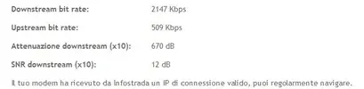

Mi sono fatto quindi prestare un router TP-LINK TD-W8960N e smanettando con telnet sono riuscito ad avere questi dati.
test fatto con infostrada:
statistica del router
Niente di eclatante, riesco a "raggranellare" circa 400 kb in più rispetto a ieri, ma niente di più. e comunque con questa configurazione nessun "scollegamento" dalla linea.
L'attenuazione continua a rimanere sempre molto alta.
A questo punto (oltre che tentare di togliere il doppino dal cavo elettrico) posso fare altro o mi accontento dei due mega, che in realtà non li ho mai visti in 4 anni tra teletù, infostrada etc..
Visualizza allegato 121712
Visualizza allegato 121713

Si, ho controllato ed è tutto a posto (ho pure sostituito il doppino; stessi risultati.
Nel frattempo ho cambiato da adsl2+ a D.GMTD ho ottenuto 12 db snr e 2155 kb in download senza disconnessione. provo ancora ad abbassare con telnet snr (attualmente come valore 20) e vediamo un pò, ma per l'attenuazione cel rumore credo proprio che l'ultima cosa da fare sia mettere mano al doppino che attraversa i 2 poli di un cavo elettrico da cui passa la corrente. (tra l'altro è il cavo principale che dal contatore enel và nelle varie camere.
no be l attenuazione si alza o per la distanza o per l umidità , nel tuo caso avere il filo del telefono che passa dentro i fili del contattore può portare un ronzio sulla linea e un abbassamento dei valori di snr
