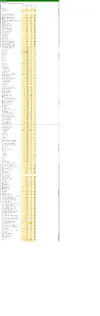

Buonasera, ho un problema ultimamente con Chrome, appena l'avvio, mi si accende al massimo la ventola e se non lo chiudo dopo una decina di minuti mi si scalda al massimo il pc e mi si spegne. Da cosa può dipendere? Grazie 1000.
Mi chiedevo: essendo un notebook, può dipendere anche SOLO dalla ventola che andrebbe pulita smontando il sotto del notebook?

E' un problema di Chrome, molte volte causate dalle sue estensioni o da qualche programma indesiderato che hai sul pc.
Disinstalla Chrome, pulisci tutto, assicurati che non ci sono programmi all'avvio indesiderati, cancella prefetch e cache, riavvia e installa chrome.
Temperature, caldo, polvere, se fosse questo il problema dovrebbe farlo sempre, anche senza aprire chrome.
Il fatto che si alzano le temperature, guardando la tua foto che hai postato, è palese, chrome utilizza oltre il 6% della CPU per ogni processo.

C'avevo pensato a disinstallare e reinstallare. Proverò e vedrò come andrà.
Provato. Leggermente migliorato ma il vulcano bolle sempre. :'( Urge pulizia interna accurata e sostituzione pasta termica? :suicidio::cry::help:
