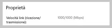

Se ti colleghi diretto al pc, , vai nelle impostazioni d iwindows -> rete e internet -> ethernet
Selezioni la tua scheda, e scorri vero il fondo, ti esce così?

Visualizza allegato 399710
Si so che sono unità di misura differenti, non posso controllare al momento perché come ho detto, ho spelato i fili e provato a collegarlo con un pezzo di cavo precrimpato, comunque il modem mi dava connessione a 100mb col pc mentre mi da 10mb col router. Il Fritz è in power mode e connesso al router con un cavo corto si connette senza problemi.
Anche connessione a 100 è sbagliato, essendo il fastgate gigabit.
