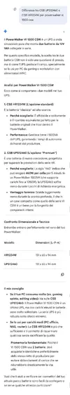

Prendi le CSB che costano meno e sono buone:
Sto provando ad ordinarle da questo sito (che tra l'altro è un'azienda nella mia regione), ma quando provo a registrare un account mi dà errore. Conviene contattarli direttamente? Non ho mai acquistato con loro ma le recensioni sembrano buone.
Strano. Prova a contattarli
