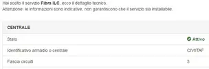

Insomma conviene che mi affidi alle impostazioni igieniche di Infostrada resistendo alle tentazioni? E poi, cos'è Fibra ILC ?
La Fibra ILC è rivolta alle aziende, il progetto prevede gli scavi per portarti fino a casa tua direttamente il cavo in fibra al quanto ho capito, stile FTTH, ma comunque tutti i costi e gli investimenti ricadono sul cliente, e si parla anche di 10000 euro per un privato, quindi trai tu le conclusioni. La ILC non tenerla in considerazione, ciò che devi guardare è la VDSL/FTTH.
