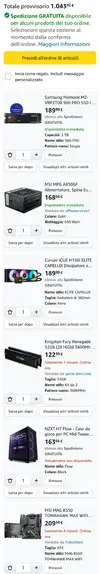

Buon pomeriggio.
Rispondo alla domanda
Ram 3600mhz cl16
Nvme 2tb
Case alternativo Corsair 5000d
Grazie angelrob per la tua risposta.
Vedo che il case da te consigliato purtroppo su amazon non è disponibile; se prendo l' HYTE Y60 le altre componenti continuano ad essere compatibili?
Ho visto che hai messo 32GB di RAM, ero convinto che solo per il gaming 16GB fossero sufficienti. Confermi che ne servono 32? Il pc lo userei solo per giocare.
Mi sono accorto ora che Nzxt non è disponibile.
Prendi il Corsair 5000d (o altro modello). Lascia stare Hyte - non conosco il marchio.
Ram ok! 16gb per il gaming comincia ad essere appena sufficiente e per nuovi sistemi, e budget compatibile, si consigliano 32gb (2x16gb).
