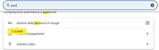

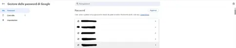

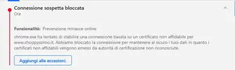

Buongiorno, ogni volta che apro il gestore password di chrome da browser (impostazioni) mi parte un allert di bitdefender. il computer è stato appena ripristinato attraverso una immagine di sistema, chrome installato, e collegato all'account. allego foto della schermata di chrome e del messaggio di bitdefender. cosa può essere e come posso risolvere?

eliminare dalle password quella di shoppyssimo.it tanto il sito non esiste più a quanto pare
Ed inoltre ha il certificato scaduto

per il punto 2: sto accedendo dalle normale impostazioni di chrome, allego foto (PS anche adesso mentre facevo lo screenshot mi è uscito l'allert di bitdefender)
