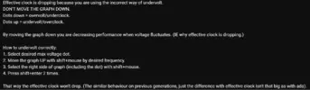

In quel video Optimum sbaglia a procedere negli step di applicazione dell'undervolt.
E' per quello che ha problemi di clock.
Gli viene ricordato anche nei commenti:
Visualizza allegato 466623
E nella frase: "The similar behaviour on previous generations, just the difference with effective clock isn't that big as with ada" c'è la spiegazione del motivo per cui la pratica non inficiasse il risultato sulle architetture precedenti.
