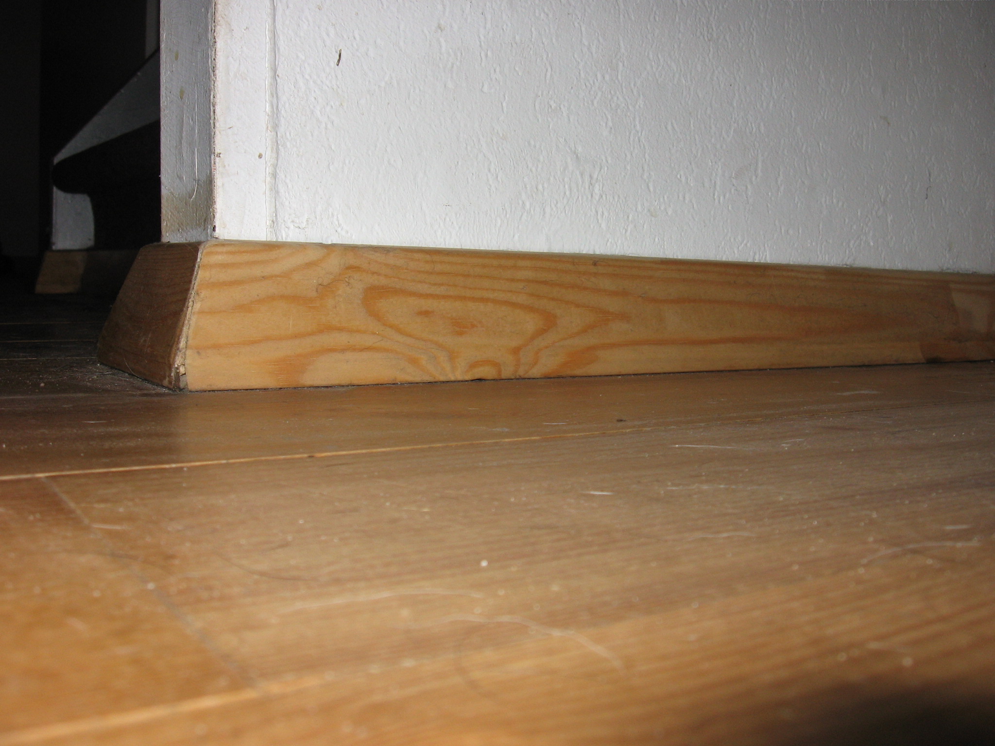

Ciao.
in attesa che venga aperta la sezione “fai da te”, scrivo qui. (Cc @Mursey @sp3ctrumcostruiscilo e loro verranno”)
Questa in foto è la parte rotta (ci è caduta la scala e si sono staccati due pezzi all’angolo che stanno su ora solo per attrito).
Ho evidenziato per far capire meglio dove sono le crepe che separano le parti staccate.
La crepa più a sx è una crepa, ma la parte non si è staccata.
Come posso reincollare tutto?
La soluzione scritta qui può andare bene?
Grazie

Ciao.
Visualizza allegato 494841
Grazie
Usa dello stucco poliestere con catalizzatore per carrozzerie oppure del Sintolit per marmo.
Lascia perdere che è scritto per legno va bene.
Controlla dal ferramenta se ha il Sintolit colorato marrone come quello che ti ho linkato io perchè dovrebbe costare la metà del costo su amazon che è esagerato

Cioè hai consigliato “per marmo” ma va bene prenderlo per legno?
Non posso prenderlo per marmo?
Ma sto stucco messo sotto alle parti staccate, le terrebbe incollate al muro???

Non è colla epossidica è stucco poliestere con catalizzatore. La colla epossidica cristallizza ed è lucida. Lo stucco poliestere è carteggiabile e verniciabile e ricostruisce le parti mancanti tenendo unite le parti accostate con effetto collante. Prendendolo già colorato non dovresti fare nulla se non pareggiarlo perbene con la spatola. Usane poco alla volta perchè quando lo mescoli col catalizzatore quel che non utilizzi lo butti. La proporzione è una bella noce di stucco con un chicco di riso di perossido organico catalizzatore. I colori più comuni in commercio sono il rosa e il beige. Esiste anche un colorante per stucco ma a quel punto prendi il Sintolit che è già colorato
Ho quotato il messaggio di @Zeringo , ha scritto lui colla epossidica
Capisco, grazie, ma io mi sto chiedendo come tenere quei pezzi incollati al muro, non solo tra loro.
Cosa metto fra muro e i pezzi staccati?
vai dai cinesi e cerca tutti i tipi di silicone che hanno cerca qualcosa a tinta delle fughe (sembra un giallastro dalla foto), c'è anche tipo stucco o colla per assemblaggio
Quindi tutte le cose dette prima erano riferite all’incollare i frammenti tra loro, non per incollarli al muro (ma non basta questo, tanto è in un posto poco in vista?)
Pensavo di aver chiarito che stanno su in foto solo per attrito, si erano staccate del tutto
quello che ti hanno scritto è corretto, ma non c'è una sola soluzione, la più economica e sbrigativa è con una colla in tubetto, per le crepe puoi cercare sempre li dello stucco a tinta da passare una volta incollato e asciugato il tutto con una spatola
Esatto, soluzioni economiche sono sopra. Piu bello e piu costoso rimuovere con mazzetta e scalpellino e metterne uno nuovo se si trova uguale con colla per piastrelle come detto da @Kelion
