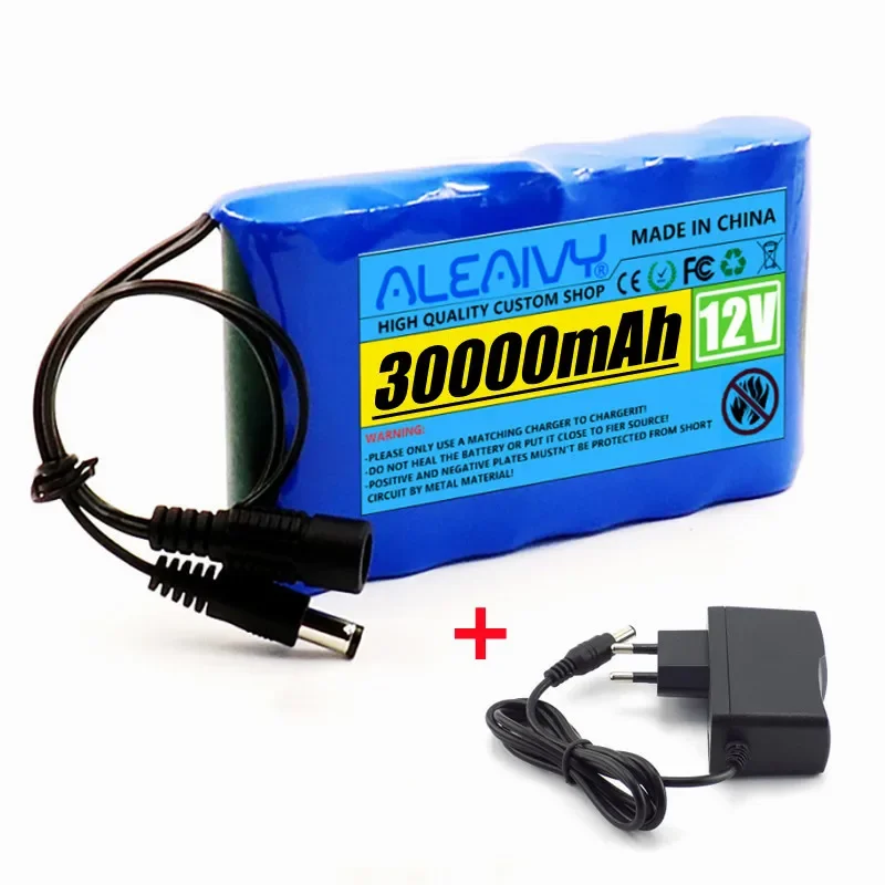

una batteria da 12v come questa potrebbe avviare una Panda Cross Ibrida in caso di emergenza, ossia che la batteria principale è scarica ?
oppure questa qui ?
No...
