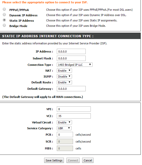

Perdonami ma non so dove mettere le mani per creare un IP Statico, ho cercato qualche guida su google ma devo ammettere che non ci capisco nulla. Quì ti lascio uno screen della pagina, spero quella giusta.

no. dovrebbe essere in setup>local network>dhcp reservation (sempre che il manuale che ho trovato sia aggiornato)
il dmz lo trovi su advanced>dmz. qui devi inserire l'ip statico che hai impostato precedentemente per il pc.

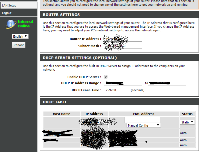

Qui cosa dovrei fare? https://i.gyazo.com/e0459b27687af90b4cbba02c32c74964.png Seguendo sempre la prima soluzione, non ho ancora provato la seconda.

dovresti mettere in mac address quello della scheda di rete del tuo computer (di solito c'è il tasto "copy my pc's mac" oppure "auto config", ecc...). se non c'è vai su centro connessioni di rete, clicca sulla tua connessione, metti "stato" e copia l'indirizzo fisico (usa i due punti invece del trattino)
una volta che lo hai fatto, metti il tuo IP in DMZ e riprova a connetterti

Ho copiato il mio mac andress e sostituito i trattini con i due punti ma su DMZ non entra tutto, non entrano le ultime due cifre/lettere.
__:__:__:__:__:AA
(Non entra quello in rosso, quello in verde sì.)

ho detto (cito testualmente) "metti il tuo IP in DMZ"
il mac era per l'indirizzo statico nella sezione dhcp

Scusami ahah, ma non capisco quale IP devo inserire su DMZ, devo andare su https://whatismyipaddress.com/ copiare ed incollare questo IP su DMZ?
vediamo di chiarire: sei andato su dhcp reservation (o come si chiama nel tuo router) e hai impostato l'ip del tuo computer come statico?
se si, ora prendi quell'ip statico e copialo su DMZ e salva.
ora che il tuo indirizzo è in DMZ dovrebbe avere un accesso più "libero" alla rete, e quindi forse ti funzionerà il PPPoE.
