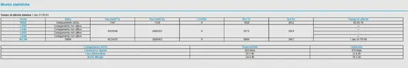

Buongiorno ragazzi. È ormai da due mesi credo che la mia attenuazione è passata da 44db a 51db (dalla sera alla mattina, LETTERALMENTE) con conseguente calo di portante, da 5600Kbps circa a 3600kbps. Cos'è successo? Basso isolamento galvanico? Poi ho notato che durante un temporale dove è piovuto tanto, il margine di rumore è crollato facendo negoziare al modem una portante minore. Questa è stata la goccia che ha fatto traboccare il vaso ovviamente (2700kbps). Considerate che quelle velocità le aggancio con un profilo che ha l'SNR margin a 6db, quindi più di questo non posso fare se non agire da telnet per modificarlo, ma dopo ci sarebbe troppo rumore sulla linea. Ho inoltre notato che se toccavo la presa principale a cui era attaccato il modem l'SNR crollava, è finito a -2.6db (si esatto, MENO) per poi rialzarsi fino a tornare stabile (il modem non si è disconnesso :rock:). È possibile che dipenda dal mio impianto? Oppure è stata attivata una ISDN/HDSL vicino alla mia coppia di cavo sull'armadio (che tra l'altro ha delle borchie bianche telecom affianco aggiunte recentemente). Da cosa dipende secondo voi? Ho già staccato tutto e lasciato solo il modem.
ecco cosa succede dopo aver toccato un po' la presa con DELICATEZZA

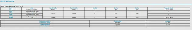

ecco dopo questo il modem non ne voleva sentire di riallinearsi ed ho dovuto tretticare la presa, ed il telefono faceva rumori infernali.
