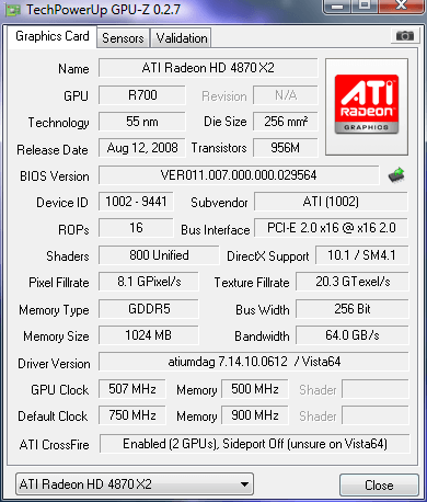

Magari posta lo screen di GPU-z così vediamo a che velocità lavora il pciexpress e se il crossfire è attivo.

Questo è lo screenshot del GPU-Z:
GPU1
GPU2 ... hmmm sono lievemente differenti nel texture fillrate e nel GPU Clock

Poi nelle immagini che ho postato ci sono 5 valori differenti tra le due GPU:
Pixel fillrate, texture fillrate, bandwidth, GPU clock, memory (del GPU clock).
