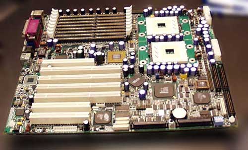

Ahahahahhhh.... In effetti la scarica di adrenalina c'è stata, e automaticamente mi sono dato del...."genitale" da solo, visto che ero piuttosto indeciso circa l'upgrade, l'insieme ha sempre funzionato egregiamente, poi mi è tornato alla mente il concetto del dual bios che avevo visto sul manualetto ai tempi dell'acquisto, e ho riacquistato un minimo di ottimismo.... E dire che anni fa, più di dieci, mi ero giocato una tyan biprocessore per altro costosissima con le stesse modalità, purtroppo però quella non aveva dual bios e il cassonetto dell'indifferenziata è stata la final destination....
Una Tyan, che peccato... però, forse, se staccavi il chip del bios e lo facevi riprogrammare, oppure ne acquistavi uno nuovo già programmato... ;)
Noooooooo.........
Per caso si tratta di questa?
Se sì, aveva il chip del BIOS removibile, è quello nero con il contorno marrone in basso a destra...:cry:
E' passato tanto tempo, ma a memoria potrebbe essere lei, il layout era quello...... Per cui ho buttato tutto quando con un semplice chip da poche lire avrei potuto risolvere......:retard: E vabbè..... Ricordo comunque che prestazionalmente era micidiale, la parte storage era affidata a un controller scsi 2940uw di adaptec, e per ottimizzare le prestazioni, visto che il windows dei tempi non era proprio fatto per il multiprocessore, avevo trovato un programmino che divideva i compiti delle cpu, bei tempi......
