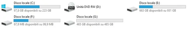

Ciao a tutti,
e da un pò che ho un problema particolare. Quando lascio il pc inattivo e lo riuso dopo anche 10 minuti trovo sempre le cartelle principali del disco locale (f) e disco locale (g) aperte. Il disco locale (f) è una partizione da 100 Mb mentre disco locale (f) è un HDD da 500 gb, nella partizione sono usati 67mb ma quando apro la cartella principale non mi fa vedere nulla e nell'HDD da 500 gb non c'è nulla. Come potrei evitare queste aperture automatiche??
Grazie in anticipo e mi scuso se c'era gia una discussione simile ma non ho trovato nulla!
Ps: lascio in allegato delle pic per farvi capire meglio

Abilita la visualizzazione dei file e delle cartelle nascoste, poi verifica se per caso c'è un file Autorun.inf su ciascuna partizione.
Non è possibile, se hai abilitato davvero la visualizzazione dei file e delle cartelle nascoste, dovresti vedere ad esempio le cartelle $RECYCLE.BIN - RECYCLER - System Volume Information.

Allora sto facendo una scansione con windows defender e quando scelgo gli hdd da analizzare sul "+" mi compaiono i files che hai nominato tranne autoran.inf
Se non c'è, allora secondo me c'è qualche SW o qualche virus che ha modificato qualcosa a livello di registro di configurazione per far aprire in automatico le partizioni.

Allora ho eseguito la scansione con windows defender e non ha rilevato nulla, ho visto tutti i processi e non ho trovato nulla di anomalo e sono arrivato alla soluzione
disinstallando un software per far funzionare il controller ps3 su pc (il tool si chiama Sctoolpack),ho fatto la prova di lasciare il pc inattivo e non si è aperto nulla!
