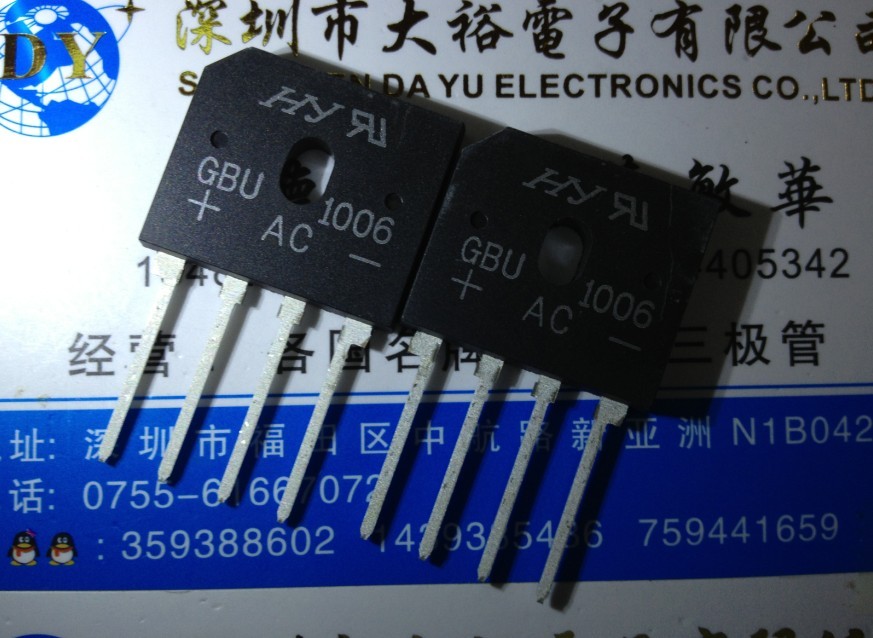

Pero' fagli prendere qualcosa come GBU1006 come ponte raddrizzatore, non state li' a fare il ponte di diodi posticcio

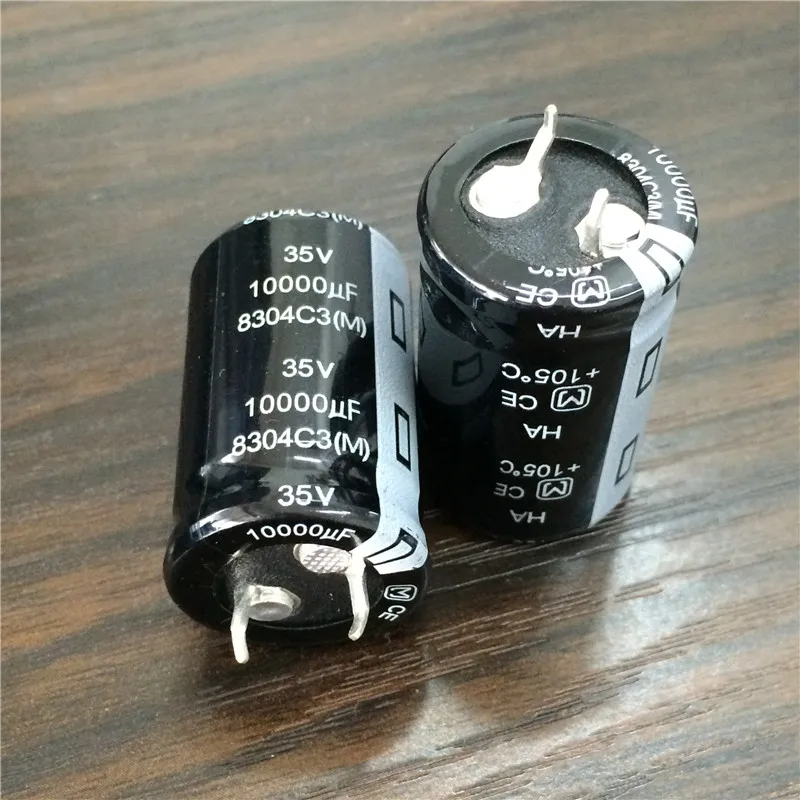

Io metterei due elettrolitici da 10.000 micro FaradGrazie 1000 per le risposte.
Alimentatore e raddrizzatore penso di aver capito, raddrizzatore su consiglio di Falco a posto, ore passiamo al filtro.
pensavo a un 2200uF 35V dopo il ponte e un 100uF 25V sull'uscita.
Lo sai che sono uno sborroncello...:asd: facciamo cosi....ne mette uno da 5 Farad e si toglie il pensiero.Uh
perche' 10000?
