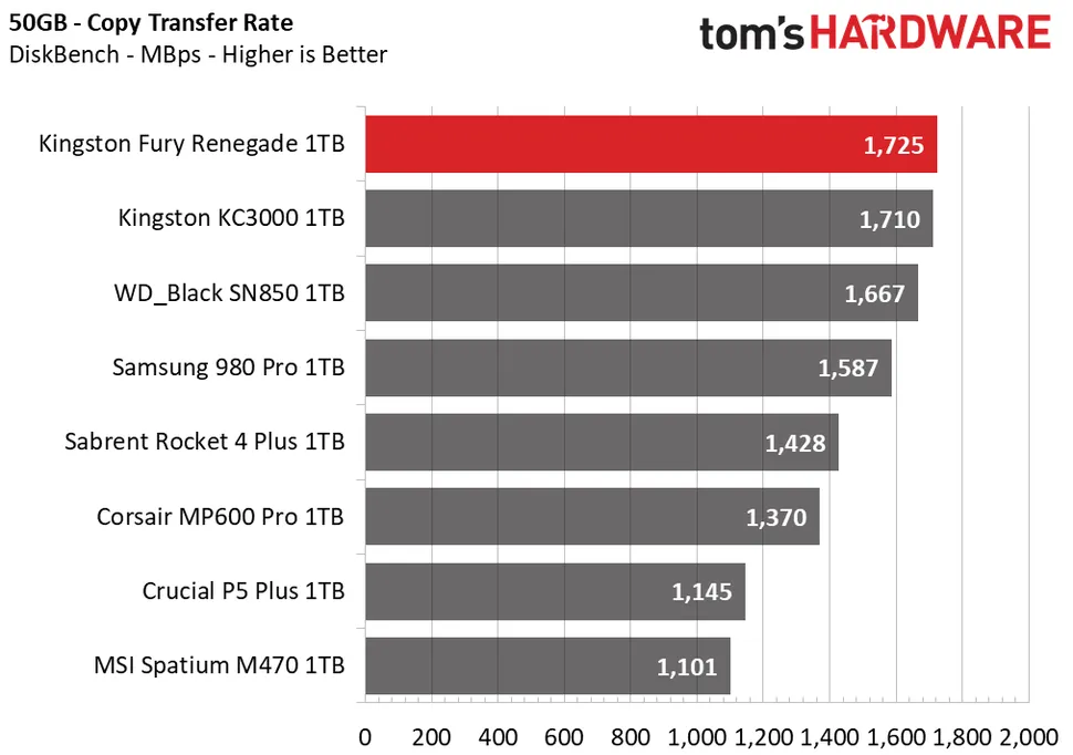

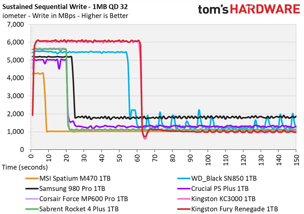

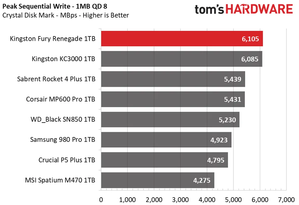

considera il Kingston Fury Renegade 1TB, al pari del fratello praticamente gemello KC3000 monta un controller Phison PS5018-E18-41 e memoria flash Micron 176-layer 3D TLC. L'unica differenza tra i 2 è che il Renegade ha il parametro TBW (scritture garantite) leggermente migliore del KC3000 perché riserva una maggiore quantità di spazio alle celle di riserva, ma le prestazioni sono le stesse.
E' lo stesso hardware che si ritrova nel Corsair MP600 Pro XT e nel Segate Firecuda 530, tutti SSD al vertice delle prestazioni, superiori al Samsung 980 Pro

Tutto giusto, anche la parte dove dici che il Renegade ha maggiore OP ("quantità di spazio alle celle di riserva"). Non avevo visto il prezzo del Renegade, comunque, e sì, meglio lui del 980 PRO, performance maggiori a un prezzo inferiore...

Perfetto, allora possiamo affermare che teoricamente solo i tagli da 500GB hanno performance diverse.
Ma proprio meglio il KC3000 allora, preferisco pure io qualche GB di capacità di memoria partizionata in più e se permette pure di risparmiare qualche €€ 😁
quei 7300 MB/s nominali in lettura del Renegade e quei 7000 MB/s del KC3000, differenza trascurabile
tutto il resto è uguale, prestazionalmente parlando
