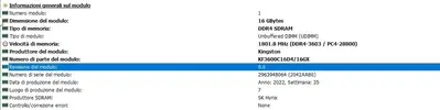

Ciao, mi dici che modello esatto hai di ram e se puoi fare anche uno screen di cpuz per vedere su spd che memorie hanno le tue ram. grazie

fai uno screen delle ram che possiedi e vediamo se innanzitutto sono disponibili come modello se non lo sono devi mettere 2 banchi da 16 ma in generale è comunque consigliabile non occupare 4 slot per via del fatto che i controller dei processori non digeriscono bene 4 slot pieni
Buongiorno, scusate il ritardo nella risposta, ma la vita è complicata di recente.
Le mie memorie sono KF3600C16D4/16GX. Ho già controllato su Amazon e non sono più in vendita.
