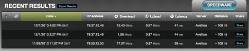

Ecco lo screenshot. Al centro il risultato anomalo, mentre sopra e sotto i due risultati normali.
Visualizza allegato 89482

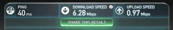

Nel frattempo, ecco un altro calo (anche se registrato tramite Wifi, non so se vale, a questo punto).
