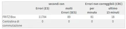

Mi accodo alla discussione siccome sono passato ad infostrada da circa un mesetto e fino a ieri andavo a 3 mega, oggi intervento tecnico di riqualificazione della linea con operatori che sono venuti per controllare tutti i cavi fino in centrale per verificarne la portata, mi hanno detto che con questi valori (distanza di circa 2km dalla centrale)
Proprietà della connessione negoziate
Direzione di ricezione Direzione di invio
Velocità di trasferimento DSLAM max. kbit/s 5000 352
Velocità di trasferimento DSLAM min. kbit/s 160 64
Capacità della linea kbit/s 4668 985
Velocità di trasferimento attuale kbit/s 4629 349
Adattamento continuo della velocità off off
Modalità di risparmio corrente L2 off
Latenza fast fast
Protezione da disturbo impulsivo (INP) 0 0
G.INP off off
Margine rapporto segnale-rumore dB 9 30
Scambio di bit (bitswap) attivata off
Attenuazione di linea dB 38 22
Riduzione della potenza dB 0 0
Record di supporto A43 A43
secondi con Errori non correggibili (CRC) Errori (ES) molti Errori (SES) per minuto ultimo 15 minuti
FRITZ!Box 7097 65 141 1298
Centralina di commutazione 0 0 0
Mi sono riusciti a portare a 4,8 mega, anche se leggendo in giro ho visto che con adsl2+ si può andare anche meglio, c'è qualcuno che può consigliarmi come fare?

a 2km dovresti avere almeno i 10 mega. Si vede che ci sono seri problemi sulla linea. Dall'attenuazione sembra che stai a quasi 3KM.
Inoltre, perchè ti hanno limitato la velocità a 5/0,3 ? (vedi dove dice velocità max dslam.) Se almeno te la lasciavano sbloccata potevi avere un mega quasi pieno in upload.
Comunque, ora hai un snr di 9db. Facendoti mettere un 6db dovresti riuscire a guadagnare circa un mega in più.
Vedi tu se te lo mettono il 6db e vedi se ti possono sbloccare il massimo agganciabile.
come posso richiederlo?
Inizialmente avevo sei mega ma avevo continue disconnessioni a detta loro dovute all'eccessiva distanza dalla centrale, questo prima della verifica tecnica che hanno fatto oggi in seguito alla quale mi hanno bloccato su questi valori..come posso uscirmene?
Se ti hanno bloccato su quei valori perché avevi continue disconnessioni dubito che ti rimettano un adaptive rate.
A questo punto direi che non puoi toccarla la tua linea anche se hai un po di margine.
Se hai il fritzbox puoi diminuire l'snr da te, ma con valori bloccati puoi spaziare poco. Al massimo ti guadagni 0,3/0,4 mega.
P.s. ma l'impianto di casa come c'è l'hai? Non è che hai qualcosa che ti fa perdere tanto o disturba (suonerie, condensatori, fusibili)?
L'impianto di casa è ottimo ed è di nuova costruzione, cmq ho appena notato che il margine segnale rumore si è spostato da 9 a 11 e che la linea ha cambiato i parametri (ora la capacità della linea ha superato la velocità di trasferimento DSLAM), possibile che ora l aggiornamento avvenga in automatico?
I valori che adesso mi riporta il router sono questi, cercando un poco su internet non mi sembrano cosi pessimi, come posso fare per ottenere un miglioramento della linea?

Con i valori che riporti adesso potresti anche arrivare ai 6 mega. Il problema come ti dicevo è che infostrada ti ha bloccato la linea a 5 mega (5000) in download e 0,3 (352) in upload.
L'unico modo che hai per avere di più è farti sbloccare la linea da infostrada e richiedere il profilo 6db. Non avviene niente in automatico. Per farlo, devi chiamare il servizio clienti. Prima ti fai sbloccare la linea e dopo puoi richiedere il 6db.
Prova, anche se dubito che te l'accordino visto che hai detto che sono intervenuti a causa di frequenti disconnessioni.
