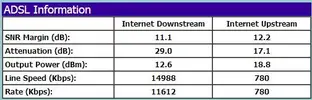

questa mattina prima di uscire al lavoro ho resettato il router e stasera ho fatto qualche test che ti riporto:
in effetti mentre il download viaggia bene, l'upload ha problemi
ti allego alcune schermate prese dal mio router
credo che la limitazione dell'upload dipenda dal mio router che se non ricordo male supporta solo standard ADSL (di sicuro non supporta ADSL2+ e quasi sicuramente neanche ADSL2)
quel line speed con valore 14988 rappresenta la velocità massima teorica raggiungibile dalla mia linea (considerando l'attenuazione dovuta alla distanza dalla centrale e alla qualità del doppino)?
il download rate nominale di 11612 a quale rate effettivo corrisponde? (come si calcola uno dall'altro? e a cosa è dovuta questa differenza? pacchetti di controllo che sprecano parte della banda nominale?)
l'upload rate nominale di 780 a quale rate effettivo corrisponde? il modem non ADSL2 o ADSL2+ può essere la causa del fatto che non si raggiunge 1 Mbit di upload?
gli altri parametri sono secondo te nella norma?

scusate, qualcuno è in grado di togliermi il mio dubbio?
piccolo riassunto:
- ho una ALICE 10 Mega
- il mio modem supporta solo standard ADSL 1 (non ADSL 2 o ADSL 2+)
- i parametri di linea sono buoni
- il download va a 10 mega pieni, l'upload si ferma a 640 kbit invece che ad 1 mega
è colpa del mio modem (e quindi con un modem ADSL 2+ risolverei)?
oppure è colpa di qualche parametro impostato male nel mio modem attuale (vedi dettagli nel post sopra)?
grazie.

Potrebbe essere una cosa logica (anche se non credo)... Sicuramente Juniper potrà esserti più utile di me (proprio perché io non ti sono utile al momento xD).
