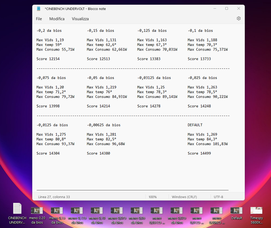

Io ho la mobo in firma che non credo sia straordinaria e sto giusto benchando con varie sottrazioni di voltaggio sul core.
Finito il -0.20 ora sto facendo il -0.15, quando finisco altri due step posto gli screen.

Visualizza allegato 445450

Poi però va verificato con Hwinfo64 se quel valore che stai inserendo viene effettivamente seguito dalla CPU oppure no, e che risultati produce sulle prestazioni (un undervolt di 0.2 V ad esempio potrebbe essere dannoso per le prestazioni in alcuni casi).
Sto esattamente facendo quello.
Incrocio le prestazioni, i consumi e le temperature per decidere quanto tenere in undervolt in daily.
Ovviamente sto facendo screenshot al termine di ogni bench con i dati a fianco
Finiti i test, se a qualcuno interessano i singoli screenshot ditemi.
Adesso penso un pò a quanto tenerlo in daily.
mi sembra evidente che a 75 mV inizia ad avere un calo delle prestazioni.
Visto il risultato a 50 mV io terrei quello, se proprio vuoi un undervolt.
