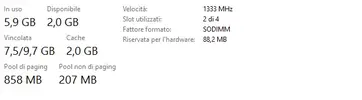

Salve a tutti,
vi scrivo perchè ho un problema con il mio portatile e la ram utilizzata dal sistema operativo.
Premetto che utilizzo windows 10 a 64bit e sono presenti da BIOS 8Gb di ram. Anche Windows mi rileva che sono presenti 8GB di ram ma alla fine quella utilizzata dal mio utente windows è di gran lunga inferiore agli 8GB. Vi posto un paio di screen per farvi capire meglio il mio problema.
Da sistema risulta questo:
Tramite il task manager e quindi la tab prestazioni verifico questo:
e nella tab utenti sempre del task manager verifico questo:
Non risco a capire se è un problema del sistema operativo o della ram che sto utilizzando o se è un'altro tipo di problema.
Sapete darmi delle spiegazioni community?
Io credo sia normale : in quel momento dello screen stavi usando programmi che occupavano tale quantitativo di RAM . Se ne occupassi sempre 8, forse il PC sarebbe lento ,magari si impallerebbe anche .
Si su questo ci ero arrivato e infatti non mi lamento del fatto che lui utilizzi 8 gb, ma che nella scheda dell'utente ci siano occupati circa 2gb e viene segnalato che la ram è al 75%. E' esattamente questo che non riesco a spiegarmi.
Non vedevo l'ultimo screen scusa . Boh quando torno a casa faccio caso cosa risulta nei miei dispositivi
- - - Updated - - -
No guarda , non te lo so spiegare bene ma anche io ho , in utenti, un consumo di RAM nettamente inferiori alla % indicata . Quella si riferisce al totale occupato da tutti gli altri processi . Infatti ti hai il uso circa 6gb e ti risulta il 75% ciao
Salve a tutti,
Visualizza allegato 205203
Visualizza allegato 205204
Visualizza allegato 205205

no ma vedendo che ha 2gb di cache che probabilmente sono presi dalla scheda video
Ho un notebook Asus K53SJ e questo notebook ha 2 schede video diciamo:
1 Intel HD Graphics 3000 (integrata con 64/128 Bit)
1 Nvidia GT 520M (con 1GB dedicato)
Possibile che si prende 2 gb di cache? a questo punto la mia domanda è:
come posso diminuire i gb dedicati alla scheda video?

no ho detto una cazzata.ora che ci faccio caso e faccio i conti:
- le somme dei vari processi danno 638 mb
-la ram totale in cima alla colonna sta a 49%
-ho 4gb totali viste da windows
-ho una cache di 1,2gb
-l'utente sta usando 437-440 mb
-il file di paging sta a 232 mb
quindi tirando a indovinare 1,2gb di cache sono della scheda video integrata che sommati ai 600 e passa dei processi arrivani al 49% di ram in uso. la differenza tra i vari processi (600 mb) e l'utente (400mb) sta nel file di paging.
è un ragionamento che ha senso?
se si vale anche per il netbook che ha una scheda video integrata.
ma non si spiega per il fisso che la ha dedicata(domani guarderò meglio il fisso)(o si spiega lo stesso??)
