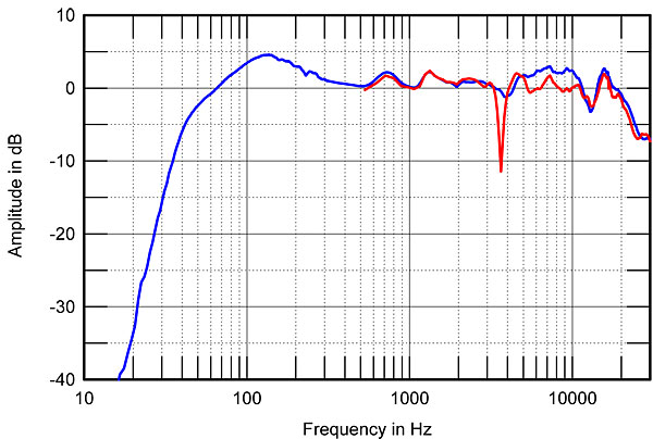

La scelta dei componenti è buona, ma la posizione no, troppo sacrificata. Le Diamond hanno in genere un basso un po' gonfio, così vicine sia al muro posteriore che al viso temo possano risultare estremamente stancanti, specialmente le 10.1 che hanno il doppio reflex posteriore.
A guardare il grafico della risposta in frequenza delle 10.1, per me è un no secco:
Le Diamond 9.1 dovrebbero darti meno problemi avendo il reflex frontale, ma se accetti un consiglio prendi le Mission MX1, o meglio ancora le MXS, a distanze così ravvicinate la mia preferenza va sui woofer da 4".
