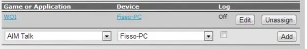

Allora sto cercando di impostare la wake on internet per il mio pc, sono riuscito ad aprire la porta udp9 del router e infatti se sul pc avvio un programmino che mi fa vedere quando mi arrivano i magic packet e dal telefono tramite internet invio il pacchetto al mio ip pubblico il programma dice che il messaggio arriva, stessa cosa posso verificarla con wireshark. Solamente che se spengo il pc e prova ad inviare il magic packet il pc non si avvia, ed io ho sia attivato la wake on lan dal BIOS sia dalle impostazioni della scheda di rete nella gestione dispositivi... a questo punto possibile che il problema sia nel router? perchè magari quando io spengo il pc comunque sia il router non lo vede più quindi non conosce più il suo ip e perciò non invia il pacchetto?
Sul router io ho impostato l'ip del mio pc statico su 192.168.1.2:
ed inoltre nelle impostazioni del router ho aggiunto una arpadd effettuando un backup delle impostazioni poi nel file .ini sul pc ho inserito nel posto opportuno la seguente riga(seguendo una guida su interent):
arpadd intf=LocalNetwork ip=192.168.1.2 hwaddr=bc:5f:f4:8b:88:df
Il router quindi dovrebbe ricordarsi indirizzo ip e mac del mio pc anche da spento giusto?:grat::grat::help:

Il problema è che il router aggiorna l'arp table ogni 5 minuti quindi se il tuo pc è spento viene rimosso. Per ovviare a questo problema e risolvere il tuo devi settare un arp statica sul router. L'arp table è l'associazione tra indirizzo ip e mac-address :figo:

Allora prova cosi:
-Scarica questo Depicus Wake on Lan Monitor/Sniffer
-Installalo sul pc e mandagli il comando di wake on lan.
-Se è tutto ok vedi arrivare i pacchetti altrimenti non va.
Ovviamente il test non devi farlo da rete locale quindi non connetterti in wifi o col cavo ma utilizza una chiavetta. Meglio ancora se lo fai con un device tipo iphone o android cosi sei sicuro al 100% che il problema non sia chi invia il pacchetto perché quelli non hanno firewall o cose che potrebbero impedire l'invio del pacchetto.
Altra cosa da controllare sono le impostazioni di rete.
-Vai su le proprietà della scheda di rete e assicurati che abbia abilitato il wake on lan.
Apri centro connessioni di rete e condivisione --> modifica impostazioni scheda -->Connesisone alla rete locale LAN (tasto destro proprietà) --> Configura. Tra le varie impostazioni c'è qualcosa che riguarda il wake on lan. In particolare devi controllare (nel mio caso poi varia da scheda a scheda) Power manager e advanced.
-Controlla sul router che ci sia l'inoltro della porta UDP 9 verso l'ip del pc che vuoi accendere
-Setta un indirizzo ip statico dalle impostazioni della scheda tramite windows e non dal router come hai fatto te.
-Controlla di aver abilitato il wake on lan dal BIOS.
-Controlla che sia settata un arp statica sul router.
-La regola sul router mattila senza trigger port. Guarda qui (in questo video setta l'SSH ma è la stessa cosa basta che cambi le porte) https://www.youtube.com/watch?v=lEtaHGIUu5A
Se tutto questo è ok è impossibile che non vada.

tillmoss ti ringrazio ancora, e mi scuso per averci messo così tanto a rispondere, ad ogni modo ho controllato che tutte i tuoi suggerimenti fossero attivi, con il programma mi rileva il pacchetto di wol anche inviato da un android connesso alla rete 3g ma se spengo il pc e invio il pacchetto lui non si avvia, ho controllato tutti i settaggi, sia in windows che nel BIOS, ad ogni modo ora ho un problema pure con la VGA che ai primi avvii non viene trovata dal pc che parte con la scheda video integrata, ma solo dopo un po di riavvii trova la gpu, e prima preferisco risolvere questo problema, grazie mille ad ogni modo! troppo gentile!
