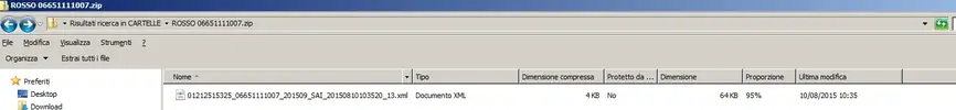

prima di tutto grazie per il tuo aiuto! poi volevo dirti che già utilizzo 7zip, e ti allego le schermate che mi avevi richiesto, spero ci siano tutti i dati che mi hai segnalato!!!:)
Bene, vediamo allora se ho capito :
1) stai preparando degli archivi divisi per cliente (partite iva) contenenti tutti le rispettive fatture fatture XML
2) i file zip potrebbero venire aggiornati di volta in volta aggiungendoci i nuovi file (quindi al file file "rosso 06651111007.zip" che attualmente contiene solo il file 121251325_06651111007_201509_SAI_20150810103520_13.xml potrebbe venire aggiunto altri con struttura 121251325_06651111007_201509_SAI_data(formato AAAAMMGG)ora(HHMMSS)_Nrprogressivofattura.xml)
