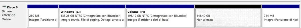

ciao, chi mi aiuta a capire come aggiungo il volume non allocato in C:?
immagine in allegato
grazie

Da gestione disco di windows, che è il software nell'immagine, non si può espandere una partizione di sistema, ma solo ridurre.
Bisogna utilizzare dei software di terze parti per partizionare, da come ricordo, come AOMEI partition assistente standard ad esempio, dovrebbe funzionare...online c'è ne sono mille affidabili
Non è del tutto così, se lo spazio non allocato è dopo e confinante si può espandere. In questo caso ad F lo può aggiungere, molto probabilmente è da dove lo ha ricavato.
Non potrebbe aggiungerlo neanche all'ultima partizione.
In questi casi è necessario un software apposito.
può estenderla alla partizione addiacente, eviterei quella di ripristino del sistema
software di terze parti lo usi se vuoi estenderla ad altra partizione non addiacente
Esattamente, credo di essermi spiegato male io.
Da quella situazione non può aggiungerlo a C:, ma solo alla partizione secondaria D, per questo ho raccomandato software terzi.
