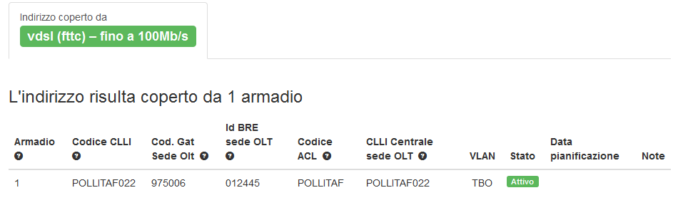

Spiego la mia situazione: abito in una zona decisamente molto marginale. Fino a Gennaio le connessioni via cavo per la mia zona si fermavano alla 640 Kbps ed ero costretto a ripiegare su operatori locali che forniscono servizi di wADSL. Quest'anno sembra esserci stato finalmente un passo avanti, con l'arrivo prima dell'ADSL 7 Mega e poi della così detta "Fibra". Per motivi vari (e a quanto ho saputo poi a posteriori, senza reale possibilità di scelta), ho deciso di proseguire il mio contratto con l'ultimo dei miei gestori wADSL passando prima all'ADSL e pochi mesi dopo alla VDSL(2?) 30 Mega. Fine dei miei problemi? Ovviamente no!

Da chi/cosa dipende tutto ciò? Da me? Dal provider? Da chi detiene l'infrastruttura? Posso risolvere in qualche modo o sono costretto a tenermi una connessione così altalenante (TIM mi ha già detto che non possono farmi un piano Fibra perché "non ci sono posti nostri nella cabina")?
