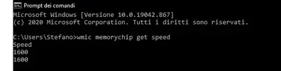

RAgazzi ho 2 dubbi.. Uno è che avendo un i5 2400 che regge max una frequenza ram pari a 1333mhz.. La mia ram è una 1600 come si vede dagli screen però non avendo attivato l'xmp come fa ad andare a 1600 lo stesso quando la cpu non dovrebbe proprio leggerla o mi sbaglio? cioè la legge e poi la taglia a 1333 massimo.
Il secondo dubbio è che significa rapporto DRAM:FSB CHE su aida è 24:3 e su cpu z è 1:6?
non capisco..
Grazie mille

Si ma rimane il fatto che la CPU dice frequenza max 1333. Come posso farle girare senza oc né XMP ne nulla?
Comprare un Kit da 2666.
Aspetta mi stai dicendo che per 10 anni non ho mai capito che la frequenze massima della ram supportata scritta nel datasheet si riferiva al valore della frequenza tagliata e non quello del banco di RAM effettivo? ??? Quindi se la CPU supporta 2133 posso comprare fino a 4300? Io pensavo che bisognasse leggere la frequenza del singolo blocco e quello era il massimo Che non si potesse superare

Salve a te.
Ti sbagli.
Perchè l' IMC (controller di memoria integrato) supporta ufficialmente una frequenza fino a 1333 mhz, se la ram lo permette.
Se invece viene montato su una scheda madre sbloccata (Z68/Z77) allora l' IMC può andare non ufficialmente oltre i 1333 mhz.
Il discorso è più complesso di quello che pensi. Tocca considerare la ram con i relativi profili presenti in un IC apposito, la scheda madre con il relativo chipset ed il processore con il relativo controller di memoria integrato.
No quella riportata su ARK è quella di trasferimento

Si ma se può andare oltre quindi la CPU regge tranquillamente senza XMP ne overclock né nulla il 1600 in questo caso? Perché io senza saperlo l'ho sempre tenuto così da 10 anni e mai problemi.
In parole povere se devo fare una nuova configurazione partendo da zero scelgo prima la CPU quindi per esempio frequenza max 2600, poi scelgo la scheda madre che magari supporta fino a 2600 e infine la RAM da quanto andrò a sceglierla? 2600 o 3200 per esempio?
Un altra cosa che mi é successa in un assemblato: 2 anni senza problemi con la RAM a 2133 retti sia dalla scheda madre h170 sia dalla cpu i5 6400. Beh non ne voleva sentire bloccandosi anche nel BIOS. Ho diminuito a 1866 e mai più blocchi. Ora mi chiedo il perché di questo quando tutto sembrava esser compatibile.
