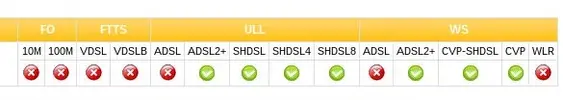

Controllando in giro, ho scoperto che la centrale è a circa 2-3km in linea d'aria e che sono in ULL.

un altra cosa poi, se sei di Verona, fastweb non ti ha migrato in fibra?
Proverò con un altro router allora...
Si, la fibra a Verona c'è dovunque, tranne a casa mia :cry:
