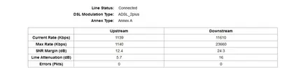

aggiornamento:
oggi sono stato tutto il giorno(fino a 5 minuti fa) senza ADSL. non vi dico cosa ho detto dietro alla telecom!!!
5 minuti fa è stato a casa mi ail tecnico telecom per aggiornarmi sullo stato della mia richiesta. Finalmente una bella notizia: sono stato spostato di centrale, da quella che distava a 3km e passa a quella piu nuova a neanche 600 metri:party:
ovviamente i miei valori sono schizzati alle stelle!!
solo un piccolo problemino che mi sorge sui dati di SNR margin...non sono alti?!?!:grat:

Chiedi un profilo a 6dB e agganci la 20 mega
deve chiedere la 20mb, ha il profilo della 10mb anche con il 6db non cambierebbe nulla.
evento molto raro,tanto per curiosità non è che ti hanno spostato su un DSLAM da armadio? il cambio di centrale è veramente difficile da vedere
quello che voglio fare è richiedere la 20 mega. poi vedro i valori e valuto se richiedere un 6db.
mi è stato spiegato dal tecnico che telecom ha installato questa nuova centrale( diversa da armadio?) vicino a casa mia..difatti l`estate scorsa avevo visto i lavori in corso. fisicamente non e`un edificio, ma piu una scatola in plastica...se riesco piu tardi posto una foto. Te dici che è un armadio? cambia da una centrale?
sei l'unico nel mondo , no ma che dico nell universo ad aver avuto questo culo stratosterico.......
ma come cacchio hai fatto? non ti cambiano MMAAAAAI centrale questo è un evento che reputavo impossibile
se attivi la 20 mega hai una linea come la mia che regge la portante massima a 12 db di snr.....
Allora è un DSLAM da armadio, sei stato fortunato, ne sono veramente pochi e poi farsi spostare non è scontato, infatti nel tuo caso è fattibile, ma cambiare centrale non è possibile, infatti sei rimasto sempre sulla stessa solo il dslam è più vicino.
