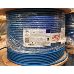

Si. Hai canaline a vista da garage? Dovresti usare del cavo UTP CAT6 in rame certificato CEI UNEL 36762 400V per passarlo assieme ai cavi elettrici.
Questo è certificato ed è CAT6A e testato a 2KV:
Questo anche ottimo :
