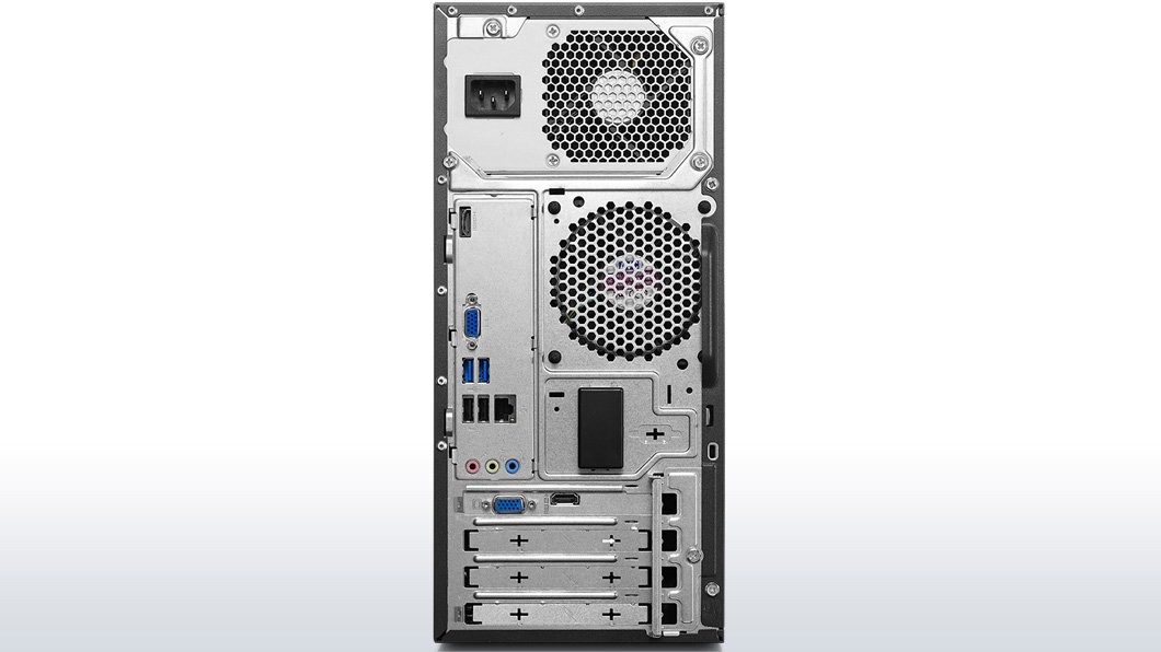

Volevo sostituire un alimentatore Liteon PS-4281-02 con un corsair VS550 da 550w per alimentare la scheda video (amd radeon xfx rx570) ma mi sono accorto che sul retro del case manca il tasto di accensione dell'alimentatore e di conseguenza il buco per farci entrare il tasto (nel case). Il corsair però ce l'ha il tasto di accensione quindi se lo vado a montare come faccio a far passare il tasto di accensione in modo che non si blocchi

Il modello del pc è: Lenovo h50-50 come alimentatore ho u Liteon PS-4281-02 e la scheda video è una gtx 745
Ma che hai un preassemblato Lenovo?
si
Controlla la scheda madre che abbia connettore ATX standard perchè di solito non lo hanno

è una lenovo sharkbay h81, in teoria ce lo dovrebbe avere
P.S: micro ATX

nel caso come si fa a controllare? ho il pc aperto, posso controllare

Può avere il formato micro atx come grandezza ma non come alimentazione. Controlla se il connettore di alimentazione ha 20 o 24 pin oppure non sia il solito 14 pin Lenovo
Ma la sagoma posteriore dell'alimentatore quanto misura? Perchè di solito è la parte posteriore dell'alimentatore che delimita la cornice posteriore dello spazio dell'alimentatore e l'interruttore è nella sagoma:
E come vedi togliendo le 4 viti in alto si toglie l'alimentatore e mettendo quello nuovo l'interruttore rimane nella cornice.

Le dimensioni sono 15x14x9

Ma la sagoma posteriore dell'alimentatore quanto misura? Perchè di solito è la parte posteriore dell'alimentatore delimita la cornice posteriore dello spazio dell'alimentatore e l'interruttore è nella sagoma:
Quindi togliendo la sagoma e inserendo il nuovo alimentatore l'interruttore dove dovrebbe stare? nella sagoma nera del alimentatore?
La sagoma misura circa 16 cm (del case)
La sagoma dell'alimentatore non lo so (penso tu intenda quella nera dove passa il cavo dell'alimentazione che si attacca alla corrente); controllo domani.
Se lo vuoi modulare o quantomeno semimodulare prendi un Corsair TX550 dal negozio che risulta primo su trovaprezzi oppure lo paghi 5-6 euro in più su amazon
Misura 150mm x 86mm x 140mm quindi in sagoma col tuo case.
