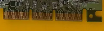

Salve a tutti, ho recentemente acquistato una scheda madre di marca Acer (Vecchio stile, del 2001 circa) sprovvista di processore, RAM e scheda video.
Per i primi due componenti non ho avuto problemi a trovarne di compatibili con essa, ma per la scheda video ho difficoltà nella scelta.
Sulla scheda madre è presente una porta di colore marrone che con una breve ricerca ho scoperto che si trattava di una porta per schede grafiche AGP, ma a quanto pare ne esistono di diversi tipi, e non tutte sono compatibili con il tipo di porta presente sulla scheda madre in mio possesso.
Se qualcuno potrebbe aiutarmi a fare un po' di luce a riguardo ne sarei molto grato.
Grazie mille.
Allego una foto della porta AGP in questione:
Riesci a fare una foto del lato "porte i/o"? Poi servirebbe il modello della scheda madre.
Potresti guardare la pagina di wikipedia sulla porta agp, qualche indicazione utile dovresti trovarla, potrebbe essere una agp 1,5v.
Slot AGP 2.0 (4X).
Anche se riesci a trovare la scheda video, puoi usare il tutto solo per fare un retro pc con windows 98 o XP.

Ho trovato alcune AGP 2.0, molte hanno tre parti per connettersi, è un problema? oppure la parte finale resterà fuori dalla porta AGP senza dare problemi?
Un esempio:
Concordo.
Io cercherei quelle "universali". Poi dò una occhiata nel cestone delle "vecchie glorie" per vedere che tipo di connettore hanno, che non mi ricordo...
La parte finale (quella senza contatti) serve per tenere bloccata la scheda nei connettori previsti di fermo, su quella scheda madre non risulta presente.

E compatibile AGP 2.0 4/8X evita di prendere una con chipset S3 prendi nVidia o ATI

Non ci sono problemi..

Entra sicuramente.
